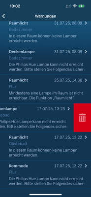

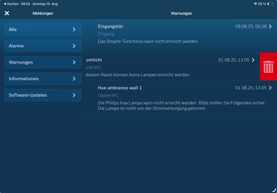

Hi. Auf dem iPhone kann ich in der Bosch Up keine Warnung löschen. Man kann von rechts nach links wischen und es wird ein rotes Papierkorb-Symbol angezeigt. Aber es passiert nichts wenn man dieses anklickt. VG

hi. Geht mit keiner einzigen Warnung. Papierkorb Symbol ist rot. Nicht grau.
Nicht erreichbare Geräte sind ein Fall wie oben genannt: Die Warnung kann nicht gelöscht werden. Sie heilt sich selbst sobald das Gerät wieder online ist.
Das Papierkorbsymbol scheint mir ein Bug in der iOS App zu sein. Bei Android gibt's dieses nicht, was ja Sinn macht bei nicht löschbaren Meldungen.
@ServusWerbung Der Papierkorb selber ist grau oder auch blass. Wenn eine Lampe abgeschaltet ist, ist sie nicht verbunden und daher lässt sich die Warnung auch nicht löschen.
