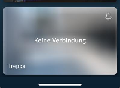

Wir hatten heute morgen einen Netzwerk-Ausfall, also kein WLAN und die Info-LED unserer Fritz!Box 7590 leuchtete konstant rot.
Nach dem Neustart der Fritz!Box haben sich unsere Eyes Außenkamera und Eyes Innenkamera II schnell wieder verbunden.
Nur unsere Eyes Außenkamera II (Firmware 8.81.28) will sich nicht wieder verbinden, obwohl sie am nächsten zur Fritz!Box montiert ist.

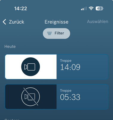

Als ich eben nach Hause kam, waren Ober- und Unterlicht an (Einstellung der Nacht) und die LED leuchtete rot:
Nach kurzen Trennen vom Strom hat sie sich wieder mit dem WLAN verbunden und ist erreichbar.
Aufgezeichnet hat sie mein Heimkommen aber nicht, obwohl die LED rot geleuchtet hat. Ich sehe nur die neue Meldung wieder online:

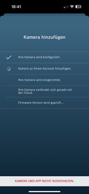

Schritt 2: Kamera in der App löschen und neu anlernen dabei leider keinen Erfolg die Kamera blinkt Grün, der Kamerakopf wird bewegt bis es Blau blinkt dann die App gestartet und alles klappt bis zum Punkt hier im Bild

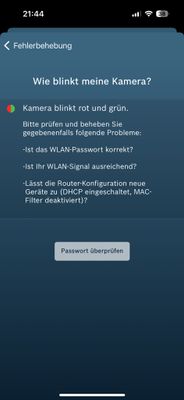

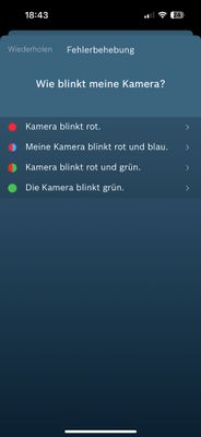

Anschließend passiert das hier es kommt ein Fehler.
Die Kamera blinkt noch ein paar mal Blau und dann Grün Rot

Habe dann auch einen Reset an der Kamera gemacht aber leider bricht immer wieder die Installation bei diesem Punkt ab.
WLAN PW stimmt, Netzwerk auch X mal versucht von Androit-Handy , Apple und Ipad alles ohne Erfolg.
Router von AVM 7590 auf 7530 gewechselt ebenfalls ohne Erfolg.
Netzwerkeinstellungen überprüft das nur 2,4GHz eingestellt sind usw. alles i.O
Mein Latein ist am Ende, hat noch eine Idee?
