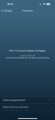

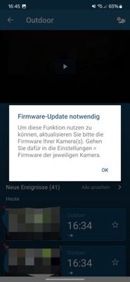

Hallo zusammen, ich habe eine Außenkamera (I) zum ersten Mal in Betrieb genommen. Das hat auch soweit alles ohne Probleme funktioniert, die Kamera ist in der Smart Camera App hinterlegt und fast alle Features funktionieren.
Allerdings erscheint jedes Mal, wenn ich auf die Kamera tippe, eine Warnmeldung mit dem Hinweis, dass ein Firmware-Update notwendig sei (siehe Screenshot). Im Firmware-Tab steht dann jedoch, dass die Kamera bereits auf dem neuesten Stand sei und es kein Update gibt. Die gleiche Fehlermeldung erscheint auch, wenn ich auf den Knopf zum manuellen Licht-Einschalten tippe (das ist auch die einzige Taste, die nicht funktioniert).
Kann ich die Fehlermeldung irgendwie deaktivieren, oder braucht die Kamera wirklich ein Update, das mir aber nicht angezeigt wird? Dauert es vielleicht einfach ein paar Tage, bis ein Update aufgespielt wird? Die Meldung erscheint sowohl auf einem Samsung S22 als auch auf einem iPhone 14 mit der neuesten Version der Bosch Smart Camera App.

Merkwürdig finde ich das auf deinem zweiten Bild unten bei Version keine Nummer steht. So sieht es bei mir aus.

Hm, interessant. Ich habe auch noch eine Innenkamera in der App (bei der das Problem mit der Warnmeldung nicht auftritt) und bei der sieht es genau so aus, auch ohne Nummer bei "Version".

@loui013 wie ist die WLAN-Verbindung der Kameras?
Bitte die Kamera mal für 10 Minuten vom Strom trennen und dann neu einschalten.

Die Kamera hängt sehr nah am Router, laut App ist die WLAN-Verbindung bei 84%. Ich habe die Kamera jetzt mal für eine halbe Stunde vom Strom getrennt und danach wieder gestartet, das Problem besteht leider weiterhin. Gibt es vielleicht eine Möglichkeit, Firmware-Updates manuell aufzuspielen? Ich habe dazu leider nichts gefunden und gehe deshalb mal davon aus, dass dies nicht möglich ist.
@loui013 Alle anderen Funktionen, z.B. Live-Video funktionieren aber?
Bitte aus der Smart Camera App über das ⚙️, links oben den Support kontaktieren und den Supportcode aktivieren. Das Supportteam kann dann schauen, was da los ist.

Welche Firmware hat Deine Kamera? Bei der Außenkamera ist 7.60.119 aktuell.

Ich habe genau das gleiche Problem, wie von loui019 in diesem Task beschrieben.
Die Kamera meldet, dass ein Update notwendig ist, gleichzeitig erscheint die Meldung, dass kein Firmwareupdate möglich ist und dass sich die Kamera auf dem neusten Stand befindet!
Unter Version wird wie im Änderungsprotokoll überhaupt nichts angezeigt.
Die Funktionalitäten scheinen soweit gegeben, bis auf den Lichtschalter. Hier wird auf das fehlende Update verwiesen.

Hatte die Kamera jetzt gut 20 Minuten vom Strom und nochmal komplett neu eingebunden. Leider das gleiche Problem wieder. Sie leuchtet auch beim einbinden blau, was ja eigentlich ein Update signalisiert. Danach kommt aber nicht die gewohnte Meldung, dass das Update durchgeführt wird und man die APP und Kamera nicht ausschalten soll, sondern sie geht direkt in den Betriebsmodus über.
Beim zurücksetzen der Kamera werden ja nur alle Daten und Verbindungen gelöscht. Das aktuelle Betriebssystem bleibt aber bestehen. Vielleicht hat das eine Macke. Ich meinte mal gelesen zu haben, dass man die Kamera auch in den tatsächlichen Auslieferungszustand (also mit der ursprünglichen Firmware) zurücksetzen kann.
