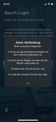

am 07. Februar 2023 20:34
Moin in die Runde.
Weiß aktuell jemand etwas neues wo der Fehler hier liegen könnte? Oder liegt es an den Servern von Bosch ? Kann mich nicht mehr über die App an dem Controller anmelden. Kommt sofort der Bildschirm ( Siehe Bild ). Alles was da steht gemacht, doch leider vergebens.

07. Februar 2023 20:42 - bearbeitet 07. Februar 2023 20:44
Ich habe angerufen ,der Mitarbeiter wusste gleich was ich wollte.
Bosch spielt momentan ein Update auf seine Server auf ,morgen soll es wieder funktionieren.
Trotz allem ,ein Hinweis von Bosch wäre sehr Hilfreich gewesen.
