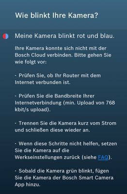

Der Einrichtungsvorgang hängt sich dann bei "Initiale Einstellungen durchführen" auf und die Kamera blinkt blau/rot.
Bei meiner Innenkamera habe ich dieses Problem nicht.

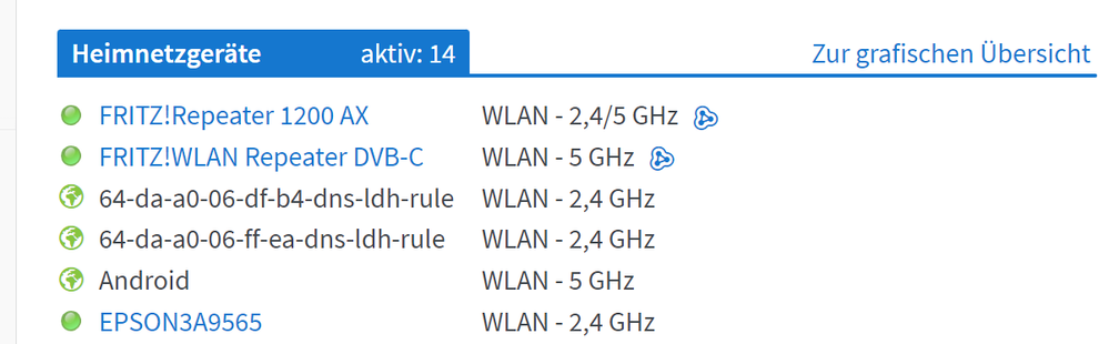

Das ist ja komisch, bei der Fritz!Box sieht man es in der Übersicht an der grünen Weltkugel:
Kannst Du das bitte noch mal checken, bzw. den Vodafone Support dazu kontaktieren.
nico1
Diese Ansicht kann ich lieferen, mehr allerdings nicht.

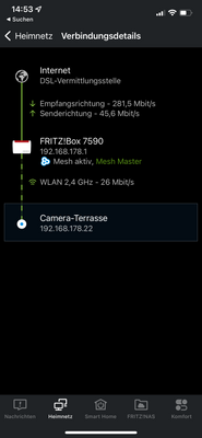

ich bringe meine Außenkamera auch nicht in die App.
Sie wird mir aber in der Fritzbox als aktive Verbindung angezeigt.

es ist eine Eyes-Außenkamera - die gleiche habe ich nochmal im Heimnetz und diese
funktioniert einwandfrei.
Die Meldung: Die Kamera konnte nicht mit dem WLAN verbunden werden.
In der Fritzbox wird bei der Kamera angezeigt WLAN verbunden mit fritz.repeater.
Bei der zweiten Kamera steht in der Fritzbox das Gleiche.
