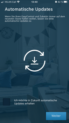

Jetzt hängt es woanders fest 😱
Der-Oger
Mittlerweile geht nach kompletter Neuinstallation wieder alles.
allerdings war due Neuinstallation recht zeitaufwendig
