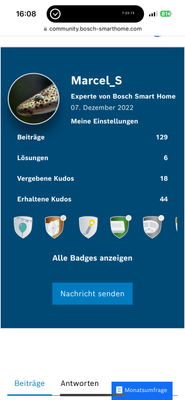

Wie sendet man in diesem Forum PMs?
@TobsenMH Einfach auf den Link gewünschten Person tippen und dann auf Nachricht senden:
