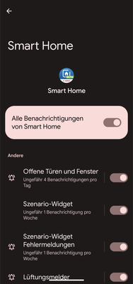

Was ich gerade stutzig macht ist der Screenshot der App Berechtigungen für die Benachrichtigugen. Einiges davon wird mir gar nichts angezeigt:

Die Kanäle werden meist dynamisch erstellt, wenn das erste Mal eine entsprechende Benachrichtigung empfangen wird, insofern ist das ganz normal.
Sofern du dein Systempasswort noch kennst, würde ich dir empfehlen mal die App-Daten zu löschen und das Smartphone neu zu koppeln. Das hat bei einem anderen User kürzlich geholfen.

Gerade gab es ein Update für den Controller. Im Anschluss habe ich die App-Daten und den App-Cache geleert. Die Neuverbinung hat super funktioniert.
Auch eine erste Automation anhand der Uhrzeit wurde ausgelöst. Ich habe nun eine weitere, wieder basierend auf der Temperatur erstellt, welche heute Nacht ausgelöst werden sollte. Ich behalte das morgen früh im Auge.
Da die erste Automation mit Benachrichtigung funktioniert hat, setze ich deine Antwort als Lösung. Sollte es weiterhin Probleme geben, melde ich mich nochmal hier und hänge mehr Informationen an.
