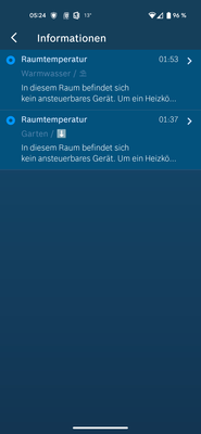

  • Nach kurzer Zeit war wohl wieder alles normal. Ich habe die üblichen Meldungen über fehlende Heizgeräte in zwei Räumen erhalten (1:37 und 1:53 Uhr ; gecheckt um 05:24 Uhr). Das ist für mich zugleich der Hinweis, dass es ein Neustart des Controllers und kein Problem beim Router war.Screenshot_20240926-052402.png

Einen wahrscheinlichen SHC-Neustart mitten in der Nacht hatte ich kürzlich auch mal (23.09., 01:47). Erkennbar unter anderem daran, dass alle Geräte nicht mehr erreichbar waren und sich erst nach und nach wieder verbunden haben. Genau wie nach einem SHC-Update, was zu diesem Zeitpunkt aber nicht stattfand (10.23.4044 hatte ich am 21.09. abends installiert). Die persistente "fehlende Heizgeräte"-Meldung hat auch einen neuen Zeitstempel bekommen, wie bei dir.
