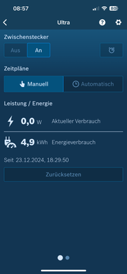

Ich habe seid dem letzte Update vermehrt das Problem, das Automatisierungen nicht mehr ausgelöst werden. Habe z.B. Automatisierungen die bei einem gewissen Unterschreitung eines Verbrauch und einer definierten Zeit ausgeschaltet werden sollen. Aber neuerdings machen die Zwischenstecker das nicht mehr. Software der Bridge und der Stecker auf aktuellem Stand. Die Automatisierung habe schon schon gelöscht und neu angelegt. Sowie die Stecker vom Stromnetz getrennt.

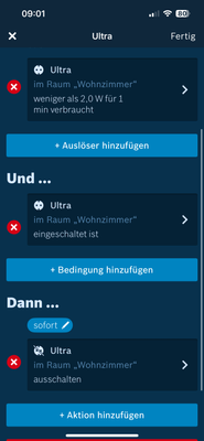

@JeromeBlake kannst du bitte deine Automation hier mal teilen? Es muss immer ein Durchgang für den Wert erfolgen, also von einem höheren Wert auf diesen oder drunter fallen, sonst startet die Automation nicht.
 Das habe ich alles eingestellt. Dennoch schaltet die Steckdose nicht. Manuell ein und ausschalten geht. Nur eben die Automatisierung eben nicht.
Sollte funktionieren, wenn die Betriebsleistung zuvor über zwei Watt beträgt. Wie hoch ist diese denn? Vielleicht kannst du die Schwelle noch etwas anpassen, damit die Automation robust läuft.

@JeromeBlake Mit dem 2 W Trigger befindest Du Dich am alleruntersten Rand des Messbereiches, insbesondere, wenn sich diese auf auf einen Mittelwert von 1 Minute beziehen.
Für eine zuverlässige, saubere Triggererkennung sollte der Messwert deutlich über dem Triggerwert liegen, z.B. bei 10 W.
Wie ist denn der Messwert, wenn das Gerät eingeschaltet ist.
