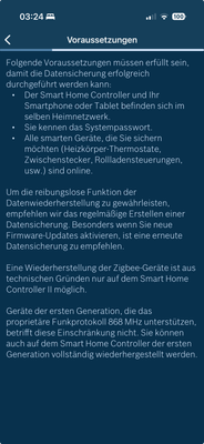

 @PPChrisFür das Backup müssen sich Smartphone und BSH Controller im selben Netzwerk befinden, siehe auch Punkt 1 der Voraussetzungen:

@Geomo Danke für deinen Hinweis. Ich war im gleichen Netzwerk. Jetzt bin ich nicht mehr dort, weshalb ich leider gerade keine weiteren Tests machen kann.
Der Controller braucht keine echte Internetverbindung, aber eine Verbindung ins Netzwerk. Im gleichen Netzwerk muss auch das genutzte Mobilgerät sein.

@PPChris wenn keine Geräte verbunden sind, können sie natürlich auch nicht online sein und damit das eine der Voraussetzung für das Back-up nicht erfüllt. Deshalb hat es wahrscheinlich nicht funktioniert, bzw. wäre sinnlos.
