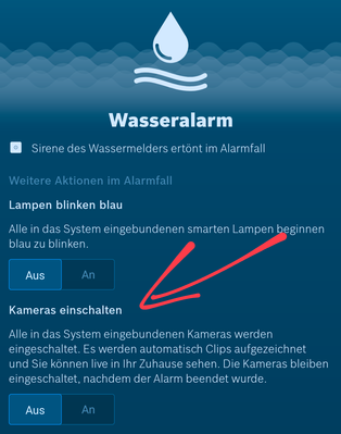

Die Kamera zeichnet bei einem Einbruchalarm nicht auf. Obwohl die Einstellungen im Smarthome gemacht sind. Was muss ich machen damit das wirklich funktioniert?

Was genau funktioniert nicht? Wird im bosch smart home ein alarmausgelöst, kann lediglich eingestellt werden, dass die Kameras eingeschaltet werden. Ein Clip wird nicht automatisch erstellt.
vor 2 Stunden
Danke für die Antwort, hab die Einstellung falsch verstanden, habe gemeint, dass die Aufzeichnung gestartet wird.
vor 51 Minuten
Das gibt es lt. Beschreibung nur beim Wasseralarm.
Wobei dort m.E. der Livestream eher ausreichend ist. Beim Einbruchalarm wären aufgezeichnete Clips hingegen sehr wertvoll.
vor 21 Minuten
Wahrscheinlich ist die Überlegung: Bei einem Einbruch wird spätestens bei einer Bewegung ein Clip erstellt. Sie müssen nur eingeschaltet werden.
Bei einem Wasseralarm wird keine Bewegung erkannt, wenn keiner zu Hause ist.
