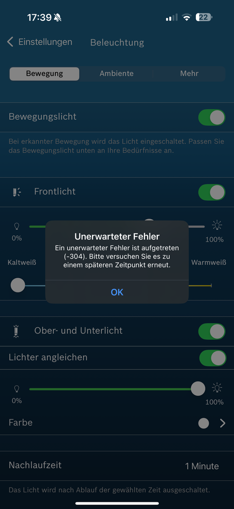

- Ich kann leider in der App die Beleuchtungseinstellungen nicht verändern, es kommt dann immer Fehler 304; Andere Einstellungen lassen sich ändern.

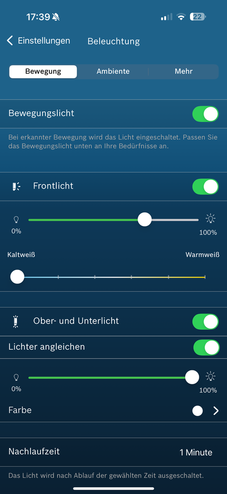

@MD_1966 kannst du dann hier bitte mal teilen, wie der entsprechende Einstellbildschirm aussieht?
MD_1966
Hallo @Geomo , anbei einmal der Bildschirm in der Kamera App und die Fehlermeldung wenn ich zum Beispiel die Helligkeit vom Frontlicht ändern möchte.
So wollte ich, habe aber keine Berechtigung zum Bilder hochladen. Muss ich mal schauen…..
Gruß
Michael
Gruß
Michael
