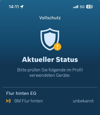

Bewegungsmelder unbekannt
Wenn ich den Alarm aktiviere, bekomme ich eine Meldung Bewegungsmelder unbekannt:
Ich habe schon die Batterien gewechselt, da die bei zwei anderen BM schon leer waren. Ohne Besserung.

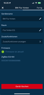

Die Einstellungen des BM zeigen alles i.O.:

Schon versucht den BM auf Werkseinstellung zurückzusetzen? Und dann neu einzubinden?
Das hatte ich letztens auch über Tage mit einem Fensterkontakt. Dann habe ich die Batterien raus und wieder rein. Dann ging es wieder. Hast du aber ja schon versucht
@Christopher Werde ich heute Nachmittag noch mal testen. Die Verbindung ist aber gut
Ich fande es auch sehr merkwürdig. Der aktuelle Zustand wurde in der App korrekt angezeigt. Nur beim aktivieren des Alarmsystems gab es diese Warnung. Seitdem läuft aber alles wieder.
Hi, gestern abend exakt das gleiche Problem mit einem Fenster/Türkontakt 2. Heute morgen Batterie raus/rein, und geht wieder. Bei aktivierten Alarmsystem wird er bei geöffneten Kontakt zweimal angezeigt. Einmal als unbekannt und einmal als geöffnet. Alarm wird ausgelöst.
@klausdk Bitte dazu ein Supportticket erstellen. Habe ich auch gemacht, je mehr dies tun, desto höher sollte die Priorität werden.

Danke @Christopher , ich habe gestern Abend noch rumprobiert und festgestellt, dass der Bewegungsmelder über eine Leuchte verstärkt/ eingebunden ist.
Als ich die Leuchte gelöscht habe und der Bewegungsmelder direkt zum Controller Verbindung hatte trat die Fehlermeldung nicht mehr auf.
Das funktioniert aktuell so, aber eigentlich möchte ich die Leuchte wieder aktivieren.
Gibt es da eine Möglichkeit den Bewegungsmelder nur "direkt" einzubinden?
@Marv nicht wirklich, sollte das Signal der Leuchte stärker sein. Als das Controllers, wird sich der TFK irgendwann mit dem stärkeren Signal verbinden.
Eine Leuchte als ZigBee Reichweitenverlängerung kann natürlich nur funktionieren, wenn diese ausschließlich Smart geschaltet wird und konstant mit 230 V versorgt ist.
Ja, das habe ich mir schon gedacht, dass sinnvollerweise immer das stärkere Signal genommen wird...
Die Leuchte ist eigentlich konstant an 230v und ausschließlich smart genutzt. Es gibt zwar einen Kippschalter, der aber immer an ist. Ich suche mal weiter. Ohne die Reichweitenverlängerung kommt der Fehler erstmal nicht mehr.
