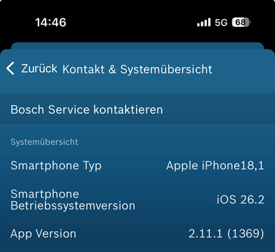

Reset ist nicht notwendig, bitte die App im App-Switcher schließen und wieder öffnen. Anschließend funktioniert der Stream wieder ordnungsgemäß. Bitte beantworte mir folgende Fragen:
  1. Bist du während dessen im WLAN oder nutzt du das Mobilfunknetz? Oder macht dies bei dir keinen Unterschied?
  2. Sobald du den Stream beendest und anschließend wieder startest, tritt das Problem wieder auf?
  3. Welches Mobiltelefon nutzt du?
  4. Betriebssystem-Version?
  5. Welche App-Version?

3 nutze ein IPhone 11 Pro IOS 26
4 habe die aktuelle Software für App und Kamera

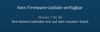

@FrankS ist die Kamera auf dem aktuellen Software Stand?
Und die Bosch Kamera App ebenso?
FrankS
ja,die App U Kamera ist auf dem identischen Stand.
