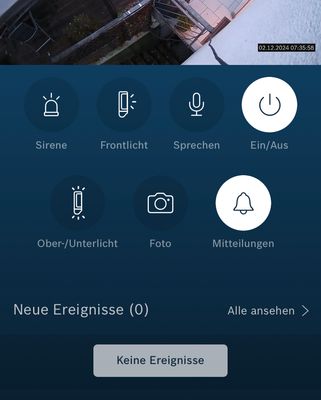

Eine relativ neue Aussenkamera II hat zunächst bestens funktioniert. Seit ca. 2 Wochen speichert und meldet sie jedoch keine Ereignisse mehr: Der WLAN-Empfang ist maximal (Sender steht direkt daneben), die Kamera etabliert via App auch sofort Bild/Ton in sehr guter Qualität. Im Dunklen gehen bei Bewegung oder via App-Knopf-Drücken auch die Lichter an etc. Nur Ereignisse werden weder gespeichert noch gemeldet.
Verschiedene Einstellungen im App habe ich bereits probiert (Empfindlichkeit/Entfernung) jedoch ohne Veränderung. Die Liste der Ereignisse bleibt immer auf 0, selbst wenn man vor der Kamera hin- und her läuft, vorbeifährt etc. unabhängig der Entfernung. Etwas ist mir noch aufgefallen: wenn ich in der App (neuste/aktuellste Version, iOS 18.1.1) die Empfindlichkeit verstelle, kommt zunächst die Meldung via Pop-up Dialog "Unerwarter Fehler. Ein unerwarteter Fehler ist aufgetreten (-304). Bitte versuchen Sie es zu einem späteren Zeitpunkt erneut". Die Einstellungen werden jedoch dann übernommen. Diese Meldung kommt schon seit Tagen. Ein Aus-/Einloggen in der App hat nichts verändert. Nicht sicher ob sie mit dem eigentlichen Problem der "Ereigngislosigkeit" der Kamera zusammenhängt aber ev. relevant.

@RBCamUser2233 Bitte die Kamera mal neustarten, also für 10 Minuten vom Strom trennen.

Hallo Geomo (@Geomo)
Besten Dank für Deine Antwort. Das habe ich getan. Darfaufhin wurden ganze fünf "Events" zuverlässig aufgenommen und gemeldet, danach dann wieder nicht. Wie erwähnt ist die Kamera immer in sehr guter Qualität direkt via App ansprechbar. Ein Verbindungsproblem scheint es also nicht zu sein. Es wird sogar eine Aufnahme sugeriert (LED leuchtet rot bei Event) aber anschliessend erfolgt keine Meldung und es ist auch kein Clip abgelegt. Haben andere das gleiche Problem? Ich öffne sonst ein Ticket.

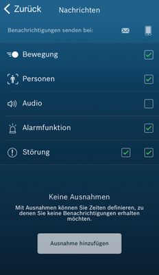

Zur Sicherheit: Du hast in der Kamera-App bei der Kamera Mitteilungen angeklickt?
Und in den Einstellungen der Kamera die Benachrichtigungen auch aktiviert?

Yepp. Die Einstellungen sind genau wie auf Deinen beiden Screenshots (Audio habe ich auch noch aktiviert). Es funktioniert ja auch nach einem "vom Strom wegnehmen" für eine Weile gut (inkl. Benachrichtigungen) und dann eben unvermittelt (und ohne Fehlermeldung) nicht mehr. Das ist ja das verwunderliche. WLAN ist immer zu 100% voll ausgefüllt oder manchnml ein ganz ganz bissl weniger (und wie oben geschrieben lässt sich die Kamera jederzeit über das App in den "Live" Modus bringen und steuern).
