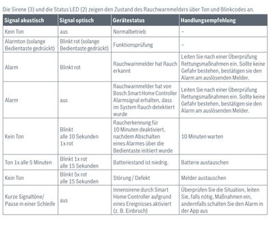

Moin @PJ_Leb
hier einmal die Tabelle von Bosch
 Dauerhaft rot, hmmm. Was sagt denn die App dazu?
Moin @Baggaman
die Liste habe ich auch, allerdings wird darin das Leuten nicht erwähnt. In der App wird mir nichts angezeigt. Das zweite leuchten dauert etwas 2/3 Sekunden. Das erste ist nur ein Bruchteil einer Sekunde. Das ganze findet zweimal hintereinander statt und dann ist wieder Ruhe……
