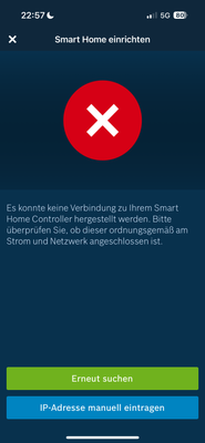

Die Bosch App ist wieder mal im Urlaub nicht funktionsfähig, weil der Controller die Verbindung verloren hat. Andere Geräte wie Blink gehen. Liegt also nicht an meinem Router, sondern an Bosch. Ich dachte mal, mit Bosch kaufe ich ein Top Produkt. Dann kaufte ich die Thermostate der 2. Generation und fuhr mehrmals in den Urlaub und merkte, wie zuverlässig dieser Controller ist.

Habe hier 5G. Der Controller ging vor 2 Tagen noch, da waren wir bereits im Urlaub. Hatte das Problem bereits in einem vergangenen Urlaub. Leider nicht zuverlässig das System 😞

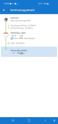

Wir haben im Urlaub das gleiche Problem. Vor zwei Tagen ging noch alles, nun ist der SHC I nicht erreichbar, von keinem der 4 Mobilgeräten. In der Fritzbox sehe ich aber das er verbunden ist, mit seiner festen IP.

Was genau wird Dir in der BSH App angezeigt?

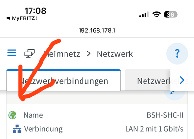

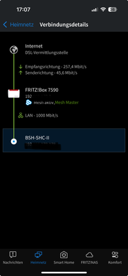

Kannst Du bitte in der Fritz!Box prüfen, ob der Controller auch mit dem Internet verbunden ist (grüne Weltkugel)?

Nein kein Überspannungsschutz direkt an einer USV zusammen mit der Fritzbox. Die Fritzbox ist erreichbar und zeigt an, dass der SHC verbunden ist. Selbst wenn wir jemanden mit Zugang hätten, kommt der nicht rein ohne die Alarmanlage auszulösen, da wir sie ja nicht ausstellen oder dann deaktivieren können. Sich bis zur Rückkehr zu gedulden ist keine wirkliche Option. Eine Alarmauslösung würde ja vollkommen an uns vorbei gehen. Der fehlende Zugriff ist uns im letzten Urlaub schon mal passiert ging dann aber noch zwei Tagen wieder. Wenn wir wieder zu Hause sind, sind wir ja möglicherweise auch "ausgesperrt". Da kommt ja große Freude auf. Zuverlässigkeit sieht leider anders aus...

Hat der BSH Controller Zugriff ins Internet?
