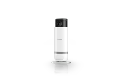

21. Juli 2024 07:40 - bearbeitet 21. Juli 2024 07:45
@Felix991 Haben die Telekomrouter keinen Fernzugriff?
Der Alarm geht nach 3 Minuten aus. Hat die Eyes Innenkamera II keinen Alarm erkannt?

am 21. Juli 2024 08:28
Scheint beim Speedport nur über Umwege zu gehen. Ich nutze die Kamera von Blink (Amazon), weil mir die Kameras von Bosch zu teuer waren und mich die Thermostate V2 derbe enttäuscht haben.
Wenn ich IT-Experte wäre, würde ich mir das komplette Smart Home selbst einrichten und nicht die überteuerten Produkte von Bosch kaufen. Ich hatte gehofft, dass der hohe Preis dafür sorgt, dass das Smart Home für Laien einfach funktioniert. Aber immer wieder, wenn ich den Fernzugriff benötige (Urlaub), dann zeigt sich, wie unzuverlässig das System ist. Ich gehe mal davon aus, es wurde ein Update eingespielt und die App geht erst wieder, wenn ich einmal Zuhause im W-LAN war.
