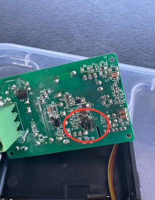

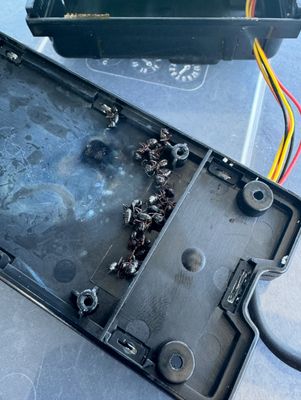

nachdem ich heute vom Urlaub zurück gekommen bin und während des Urlaubs leider eine meiner Eyes 1 Außenkameras nicht mehr online war, habe ich heute den Grund dafür gefunden.
Leider haben sich auf unerklärlichem Weg Ameisen Zugang in die Kamera bzw. in die Wandlerplatine Zugang verschafft. Dabei haben sie wohl einen Kurzschluss verursacht und die Platine zerstört.

Das sieht mir aber eher nach Überspannung aus!? Die Ameisen sind sicher nur das sekundäre Problem.... vielleicht kann jemand mit SMD-Löterfahrung die Diode und den Widerstand ersetzen?
Hinterhaus
War auch mein Gedanke. Aber wie finde ich das korrekte Bauteil zum ersetzen heraus? Und dann müsste man noch SMD Löten können. Eher nicht meiner stärkste Kompetenz.
Ich würde die Schaltung "auflösen". Die Kreise um "D1" bis "D4" sehen fast identisch aus....ich bin leider auch kein "SMD-Experte". An eine Ersatzplatine von Bosch würde ich leider nicht glauben....vielleicht findet sich noch ein "Organspender" hier?! Ich hatte mal "in der Bucht" erfolg und habe einen "Wasserschaden" ergattert. Nach Reinigung läuft das Teil heute noch...
Löten muss nicht zwingend sein. Ich habe gute Erfahrungen mit Elektronik-Kleber auf Silberbasis gemacht. Von Kleber mit Graphitzusatz würde ich hingehen aus eigener Erfahrung (hoher Übergangswiderstand) absehen.
