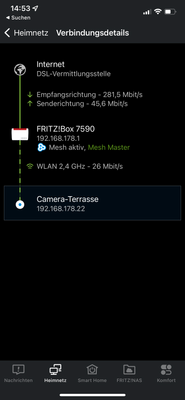

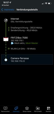

@Oli_P Was zeigt denn der Router für die Kameras an?
Sollte in etwa so aussehen:

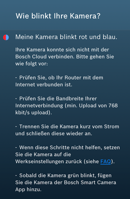

Hallo, ich habe das gleiche Problem, kann aber Dir Kamera nicht auf Werkseinstellungen  zurücksetzen. sie blinkt irgendwann nur noch blau rot
@Dete Bitte den Reset nochmal genau nach der Anleitung aus dem Link ausführen. Das hat dann eigentlich bei jedem geklappt.
Leider wird dir Kamera nach dem vom Strom nehmen erst rot, dann aber nicht grün, sondern blinkt blau und dann nach einiger Zeit abwechselnd  rot und blau
Und Du hast den Reset Knopf gedrückt bis sich das rote leuchten in blinken wandelt?
Ja, habe ich gemacht

Es sieht so aus, als wenn die Kamera keine Verbindung zum Server kriegt. Kannst Du bitte im Router prüfen, ob die Kamera mit dem Internet verbunden ist?
z.B. so in der myFritz App:
