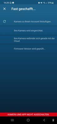

Ich kann leider kein Ticket einlösen da die Kamera von einem Kollegen ist und ich nicht die dazugehörige Rechnung habe.
Es geht allgemein eigentlich um die App,
Ich habe eine Kamera schon erfolgreich Verbunden, nun möchte ich noch eine verbinden.
Der QR Code wird erfolgreich gescannt, dann aber bei dem ersten Punkt das die Camera zum Account hinzugefügt wird,  hängt das lade Zeichen, es passiert nichts.
Dann bricht alles ab un die camera blinkt rot/blau.
 Hatte sogar schon ein verstärker dran fürs WLAN und auf 2,4ghz gestellt aber alles ohne Erfolg, gibt es aktuell Probleme mit den Servern?

@Geomo Also ich habe die Camera nun hinzufügen können.
Ich weiß nicht wieso, aber wie anfangs beschrieben, bei dem Schritt: kamera zu ihren Account  hinzufügen. Dort wird schon Garnichts verarbeitet, da passiert einfach nichts... App ist auf dem Aktuellen Stand. Mein Schwager hat es mit seinem Handy probiert und es hat direkt funktioniert. Mein Handy ist ein S22 komplett mit Aktuellen Updates.
Wieso es mit meinem anderen Handy nicht funktioniert hat versteh ich auch nicht obwohl dort der lade Balken richtig geladen hat
