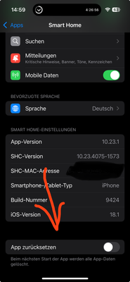

Wenn Du den Controller zurück gesetzt hast, musst Du auch die App löschen und neu installieren. Beim iPhone bitte zusätzlich auch über Einstellungen, Apps, Smart Home die App zurücksetzen.
