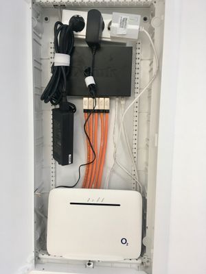

mein Smart Home Controller findet leider die Raumthermostate nicht mehr, obwohl diese bereits mit ihm verbunden waren. Zum Hintergrund: Der Controller war bereits einmal aufgesetzt und hatte damals alle 5 RT problemlos gefunden. Nun steht dieser allerdings im 2.OG und ist mittels Switch mit dem Heimnetzwerk verbunden.
DG: Router, 3 RT FHB
2.OG: Switch per LAN, Smart Home Controller per Kabel an Switch, Hue Bride per Kabel an Switch, 2 Access Points, 2 RT FHB
Witzigerweise hat der Controller die Hue Bridge, welche am selben Switch hängt sofort ohne Probleme gefunden. Und selbst die RTs im Dachgeschoss, welche nur wenige Meter vom Router entfernt sind, können nicht mehr vom Controller gefunden werden. Habe sogar versucht die Rts auf Werkseinstellungen zurückzusetzen - leider erfolglos.
Kennt jemand ein solches Problem? Baut das Bosch Smart Home System nicht ein eigenes Funknetz auf? Bitte um Hilfe!
Danke und VG Björn

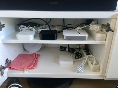

3. Der BSH Controller läuft jetzt sogar an dem für ihn anfangs vorgesehenen Platz im Unterschrank direkt zwischen AP, Sonos Beam und Saugroboter.
Alles in allem finde ich das System nicht sehr ausgereift. Habe es letztendlich nur geschafft, da ich hin und her probiert habe. Der ein oder andere hätte wahrscheinlich schon längst aufgegeben.

Kann es auch daran liegen, dass der Controller zwischen Sonos Beam, Access Point und Saugroboter steht und daher die Funkverbindung beeinträchtigt ist?
@Björn der BSH Controller sollte, wie in der Anleitung beschrieben, mit ausreichend Abstand zum Router oder anderen Funkquellen/Bridges stehen. Empfohlen wird hier ca. 1 m, um Kommunikationsstörungen zu vermeiden.
Der Controller baut zwei Funknetzwerke auf, 867 MHz für die meisten Gen I Geräte und ZigBee 3.0 (2,4 GHz) für die Gen II Geräte.
Deine Hue-Bridge wurde übers LAN gefunden.
Stell den Controller bitte mal aus dem Schrank raus und mit ausreichend Abstand zu dem anderen Geraffel, dann sollte es wieder gehen.

Jetzt wo ich den BSH Controller fern ab aller Störungsquellen aufgestellt habe, ist er per App nicht mehr erreichbar. Es ist zum Mäuse melken.....
RGS
Schau mal ob Handy und Controler im gleichen WLan sind. Bei mir war der Controler nicht erreichbar weil daas Handy im 5Ghz WLan war und der Controler nur 2,4 kann.
Björn
Okay, an einer anderen Netzwerkdose funktioniert es zwar jetzt, aber dafür lässt sich trotzdem kein RT finden, obwohl es absolut keine Störungsquelle in der Nähe gibt 🙈
Update: Sogar nach Zurücksetzen von BSH Controller & RT ist es dem Controller nicht möglich das RT zu finde, dabei sind zwischen beiden Geräten nur 2m Entfernung und keinerlei Störungsquellen.
