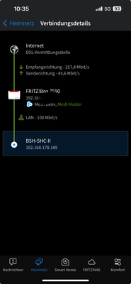

Controller ist an LAN1 angeschlossen (3-4 wurde auch schon versucht) und ist auch im Router (Fritz Box 7530, Anbieter DNS.Net) aufgelistet.

@golf3engel Siehst Du in der FRITZ!Box, ob der Controller mit dem Internet verbunden ist?
