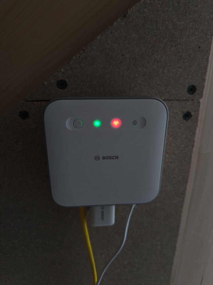

Ich habe das auch beobachtet. Habe den Controller direkt an der Fritzbox 7590.
Ich hatte das Problem auch schon mal an Bosch adressiert. Passiert in unregelmäßigen Abständen von 1 bis 4 Wochen. Dann hilft nur ein Neustart des Controllers.
Eine Lösung habe ich noch nicht.

Grade wieder keine Verbindung mehr. Netzwerk LED leuchtet rot. 2x in 7 Tagen. Nervt langsam. @Ulrike , habt ihr eine Idee wie wir unterstützen können zur Analyse? Vor dem Neustart kann man ja kein Protokoll senden.
