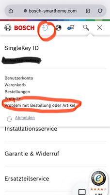

wenn noch innerhalb der Garantiezeit ein Problem mit Bestellung oder Gerät melden auf der BSH -Homepage
Rechnung parat haben.
Wenn nicht innerhalb der Garantiezeit, Ventil und Stößel leichtgängig sind, dann trotzdem Ticket aufmachen - vielleicht sieht der Support ja was am Systemprotokoll.
