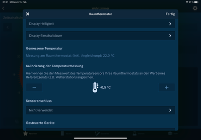

Habe schon Bilder gemacht. Die ganze Regelung schwingt sich auf.
1 Grad Temperaturschwankung weil der Heizkörper entweder glühend heiß oder eiskalt wird.

Die Solltemperatur ist immer:
Jetzt aktuell:
Heizung ist jetzt kühl. Siehe Oben rechts.
Jetzt ist das Ventil voll geschlossen. Die Heizung wird kalt.
Jetzt wird die Temperatur bis 21,7 Grad fallen bevor das Thermostat sich beginnen wird zu öffnen.
Die Temperatur wird weiter bis 21,5 Grad fallen und das Thermostat wird bis 100 % öffnen.
