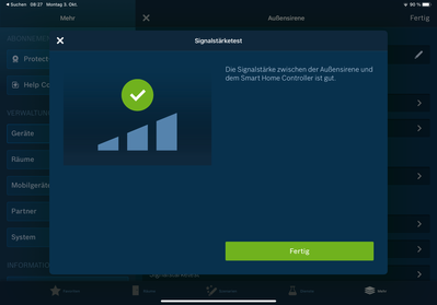

Du schreibst etwas von TFK I ganz oben. Das könnte ein Reichweitenproblem sein. Bei der Installation des TFK I wird Dir die Empfangsqualität angezeigt. Bei den Gen II Geräten und der Außensirene kannst Du in den Einstellungen (Mehr, Geräte) einen Signalstärkentest durchführen.
Nach einer Unterbrechung der Stromversorgung kann es einige Zeit dauern, bis sich alle Geräte wieder verbinden, da die Batterie betriebenen Geräte nicht permanent funken, um Batterie zu sparen.
Durch Betätigung am Gerät lässt sich die Verbindung normalerweise wieder direkt herstellen, da es dann sendet.

Hallo @Geomo, das sind leider alles Standard floskeln, die ich selbstverständlich durchgeführt habe. Die Empfangsqualität des Thermostat II wird z.B. nicht durch den Zwischenstecker Kompakt besser. Ich habe gestern selbst nicht schlecht gestaunt als sich 1. die Stecker (kurz nach dem ersten Text hier) problemlos anlernen ließen und 2. die Empfangsqualität der Thermostate sich nicht verbesserte, selbst nicht als ich den Stecker im gleichen Raum installierte und der Stecker selbst mir eine 3 Balken Empfangsqualität auswarf.
Das unterstrich dann nur noch einmal mein Fazit eines unausgereiften Systemes, wie ich gestern bereits schrieb. VG
