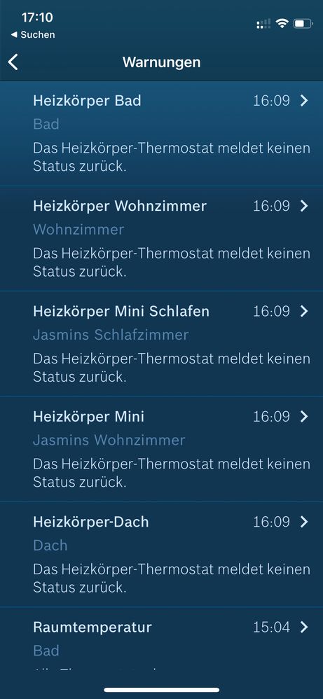

jetzt habe ich Bosch Smart Home seit zwei Woche, aber eine Katastrophe jagt die nächste:
Dass die Heizkörperventile nicht abschalten ist schon allgemein bekannt
Nun musste kurz den Strom im Haus abschalten, danach erreicht die Zentrale keine Zigbee Geräte mehr.
Hatte das schon jemand????
Gibt es außer Neuanlernen eine Abhilfe? (damit gehen alle Programme verloren).

@SmartHomie1 nach dem Neustart des Controllers kann es einige Zeit dauern, bis sich alle Geräte wieder am Controller anmelden.
Die Batteriebetriebenen Gerät senden nicht konstant. Sondern nur von Zeit zu Zeit oder wenn sie betätigt werden, um Batterie zu sparen.
Bitte einfach etwas warten oder an den Geräten eine Aktion durchführen, z.B. Taste drücken. Dann sollten die sich wieder verbinden.
Das habe ich natürlich schon versucht, auch Batterien neu einsetzen. KEIN Erfolg.
Sorry, aber das ist doch nicht praxistauglich oder?
@SmartHomie1 steht Dein BSH Controller mit ausreichend Abstand zum Router oder andern Bridges/Funkquellen? Es sollte ca. 1 m sein, da es sonst zu Kommunikationsstörungen kommen kann.
Was wird Dir in der App bei den Mitteilungen angezeigt?

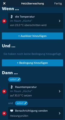

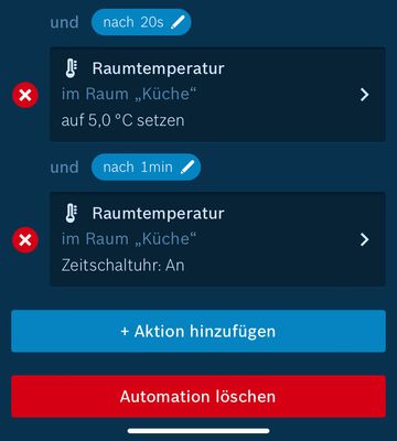

@** Gelöschtes Profil ** Kannst Du bitte Deine Automation hier teilen?
Hast Du die angegebenen Schritte vor der Aktivierungssperre des Workaround durchgeführt?
Du musst den Workaround natürlich für jeden HT II einrichten.
Die Automation benötigt auch einen Startpunkt. D.h. die eingestellte Temperatur (z.B. 23°) muss einmal von unten kommend überschritten werden.
Wenn die Temperatur schon >23° ist startet sie nicht.
Nicht anwendbar
 Diese Automation habe für jeden Raum angelegt.
Die Starttemperaturen in den Räumen lagen alle unter 23 Grad (18 - 21 Grad).
@** Gelöschtes Profil ** Vielleicht probierst Du die 20 s nach 30° auf 30 s zu setzen. Das ergibt etwas mehr Reaktionszeit.
Wurden die 23° am HT II denn erreicht und hast Du eine Benachrichtigung erhalten? Vielleicht setzt Du testweise die Temperatur mal etwas herunter, z.B. 21°.
