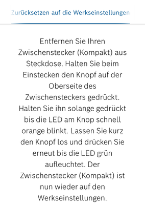

Habe versucht einen Zwischenstecker zu löschen, auf Werkseinstellung zurückzusetzen.
Ließ sich nicht mehr einbinden.

@SmartHomie1 Wenn Du ein Gerät zurücksetzt, musst Du es auch bei den Geräten In der App löschen, bevor Du es neu verbinden kannst, sonst sieht der Controller schon ein Gerät mit der Seriennummer.

Aus der App gelöscht und auf Werkseinstellung gesetzt.
Wir beim Versuch es neu einzubinden "nicht gefunden"
Was soll ich denn noch tun?

@SmartHomie1 Beim Reset des Zwischensteckers kommt es auf das korrekte Timing gemäß der Anleitung an.
Wenn Du auf Mehr, Protect und dann weiter gehts, kannst Du Dir eine Liste der verbundenen Geräte anzeigen lassen
und mit der Seriennummer des Zwischensteckers vergleichen (steht neben dem QR-Code).
Wenn Du ihn da nicht findest, bitte den Reset noch mal, wie oben beschrieben, durchführen.
