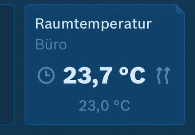

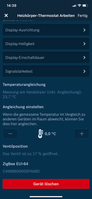

Anbei ein paar aktuelle Bilder … Solltemperatur auf 23 Grad gestellt / Automation soll bei 23,5 Grad auslösen.
Ventil ist aktuell immer noch bei 17% geöffnet obwohl die Raumtemperatur bereits bei 23,7 Grad liegt.
Die Ausgangstemperatur lag bei 20 Grad.

Die Solltemperatur soll bei 23 Grad liegen und nicht bei 21 Grad. Der Workaround sollte auch bei 23 Grad funktionieren.
Das Ventil hat sich gerade sogar auf 38% geöffnet.
Das ergibt alles keinen Sinn.

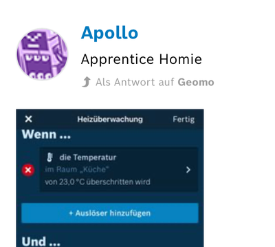

@** Gelöschtes Profil ** Du hast 23° als Solltemperatur eingestellt, ebenso für den Temperaturwächter. Das ergibt dann bei 23° 2 sich wahrscheinlich widersprechende Aktionen.
Bitte stell den Temperaturwächter auf eine höhere Temperatur als die Solltemperatur, z.B. 24°. Du willst ja nicht das Standardregelverhalten, sondern das Übersteuern detektieren.

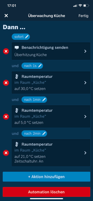

Der Temperaturwächter steht auf 23,5 Grad.
Habe jetzt mal von 20Sekunden auf 1 Minute und für die 5 Grad auf 2 Minuten gestellt.
Mal sehen ob das besser klappt.
@** Gelöschtes Profil ** in Deinem vorherigen Post stand er noch auf 23°
Mit den neuen Einstellungen sollte es hoffentlich funktionieren, bin schon ganz gespannt.

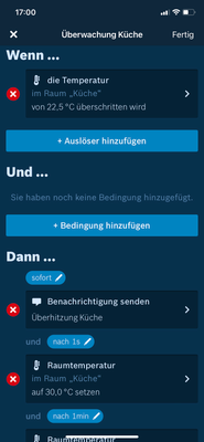

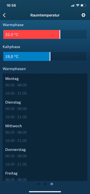

In der Küche sind es aktuell 21 Grad. Um 16 Uhr sollte laut Zeitschaltuhr die Solltemperatur auf 22 Grad steigen und bei 22,5 Grad die Automation starten.
Um 16 Uhr ist die Warmtemperatur auf 22 Grad gesprungen (so wie es sein soll) … aber keine 5 Minuten später wurde wieder die Kalttemperatur von 19 Grad eingestellt, obwohl weder sie Solltemperatur erreicht wurde.
Mittlerweile verbringe ich soviel Zeit an meinem Handy und und er Bosch App … das ist mehr als unzufrieden.
@** Gelöschtes Profil ** kannst Du bitte mal die Schaltzeit der Küche posten? Irgendwie scheint bei Dir der Wurm drin zu sein. Es sieht für mich fast so aus, als wenn der Temperaturwächter ausgelöst und auf Schaltzeituhr gestellt hätte.
Kannst Du bitte auch in der Automationen die Details der Zeitschaltuhr prüfen?

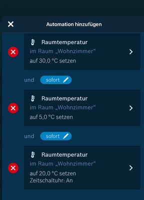

Wenn ich es anlege, sieht es so aus:

Kannst Du bitte den Controller mal für 10 Minuten von Strom und LAN trennen und danach wieder anschließen? In der Zwischenzeit bitte mal die BSH App komplett schließen (nicht deinstallieren) und wieder öffnen? Vielleicht hat sich was verheddert.
Vielleicht kannst Du mal eine Liste Deiner ganzen Automationen posten? Es könnte je noch andere Überlagerungen geben.
Nicht anwendbar
@Geomo … ich werde morgen eine Übersicht meiner Einstellungen posten. Für heute mache ich Feierabend …

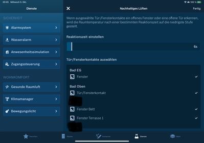

@RGS warum so umständlich? Genau dafür gibt es unter Dienste, Klimamanager das nachhaltige Lüften:
RGS
Weil bei mir die Fensterkontakte im Wohnzimmer im nachhaltigen Lüften nicht angezeigt werden. Die im Flur schon
@RGS Dann sind sie nicht dem Wohnzimmer zugeordnet.
Bitte unter Geräte, TFK bei jedem einzelnen die Zuordnung prüfen.
Vorher eventuell noch mal die BSH App schließen (nicht deinstallieren) und wieder öffnen, um ggf. Anzeigethemen zu beheben.
