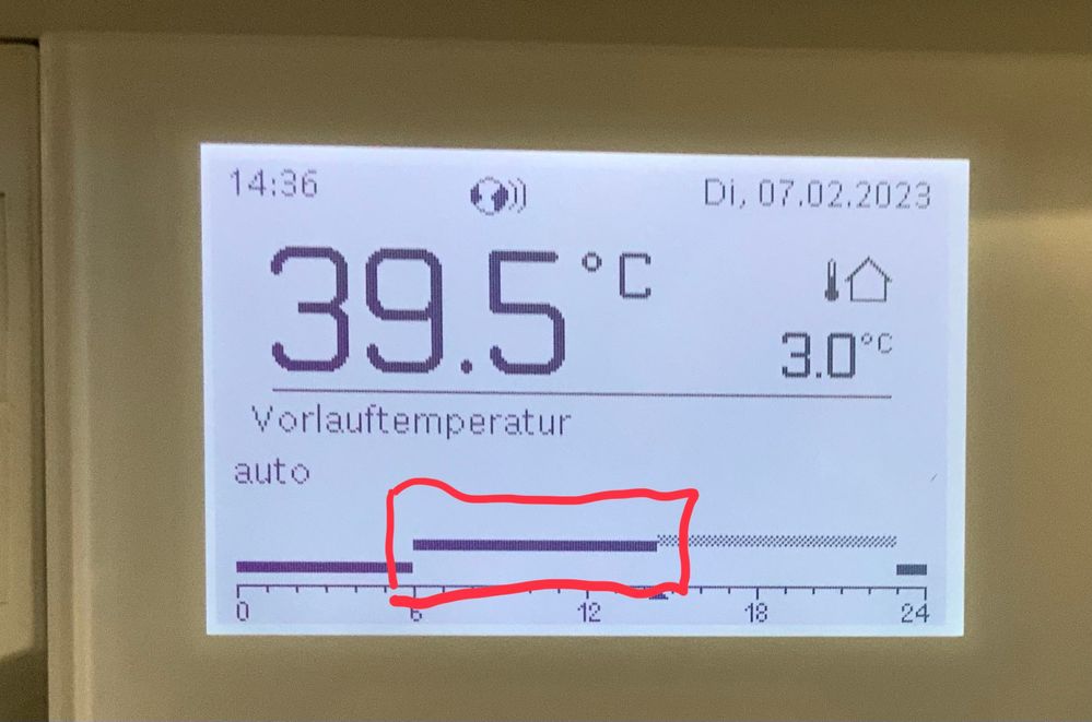

Uns ist dann aufgefallen, dass auf dem Startbildschirm der Heizungssteuerung eine Absenkung angezeigt wurde. Mann sieht diese schon im rechten Display, eigentlich sollten dort nur zwei Striche sein. Zwischen den beiden ist aber schon eine kurze, dunkele 3. Linie erkennbar.
Daraufhin haben wir die Heizprogramme gecheckt, da stand überall nur Tagesprogramm von 06.00-22.00 Uhr und keinerlei andere Einträge. Der Monteur hat dann die Programme resetet, diese 3. Linie hat sich aber sofort wieder eingetragen und die Heizkreistemperatur wieder auf35,5° gestellt.
Dann kam mir ein Verdacht, den ich schon heute Morgen hatte. Ich habe daraufhin das Heizsystem aus den Geräten in der BSH App gelöscht.
Daraufhin sprang sofort die Heizkreistemperatur auf 55° und die ominöse Absenkung war verschwunden.

zunächst: dein Wärmeerzeuger zeigt keine "ominöse Absenkung", sondern das Standard-Zeitprogramm - zu erkennen an den dunkel eingefärbten Linien (Hier Ausschnitt 1).
Ausschnitt 2 zeigt den Eingriff seitens unseres Smart Home Systems mit dem Ziel, die Funktion "Komfortwärme" umzusetzen - d.h. mindestens ein Thermostat mit Wärmeanforderung (>10% Ventilstellung) existiert und hat einen höheren Sollwert. Dieser Wert ist seitens Wärmeerzeuger ein temporärer Soll-Wert und wird bis zum nächsten Umschalten im Zeitprogramm gehalten. Zu erkennen an der hellen/gestrichelten Linie im Bild.

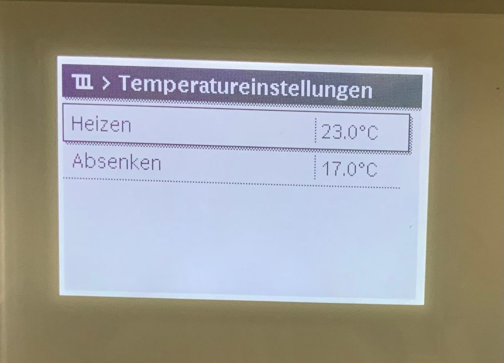

Was dem Monteur gestern komisch erschien und was er als Absenkung bezeichnet hatte, ist diese Anzeige:BC65B27D-63BF-4276-BB8C-4C691E807936.jpeg
Das Bild habe ich eben gemacht, da ich testweise die Heizung wieder eingebunden habe.
Der Monteur hatte offensichtlich keine Ahnung von der Funktion und Anzeige der Komfortwärme, wie von Dir oben beschrieben. Da besteht wohl noch Schulungsbedarf.

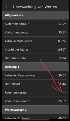

Die Vorlauftemperatur habe ich unter Heizkreis 1 gefunden, nicht unter Heizung/Kessel:
Der Monteur hatte gestern die Raumtemperatur auf 23° gestellt. Die Stand vorher auf 20°, ich glaube darauf stelle ich sie wieder zurück.

Bild 1, 07.02. 14:39 Uhr:
Zeitprogramm aktiv mit deinen beiden Temperaturniveaus, zusätzlich meldet Smart Home höheren Wärmebedarf bis 23Uhr. Brenner ist aus, vermutlich durch erreichen der VL-Solltemperatur. in Bild 2.
Bild 2: VL-Sollwert ebenfalls in Ordnung, ebenso die akt. VL-Temp, da 6K Hysterese. Heizung schaltet beim erreichen der 74°C den Brenner ab.
Status "Man begr." bedeutet in dem Fall "Manueller Betrieb mit begrenzter Dauer" -> Heizprogramm bis 23Uhr überschrieben.
Bild 3:
Da du geschrieben hast, dass die Anlage erst 1,5 Jahre alt ist: Wurde ein hydraulischer Abgleich der Anlage gemacht und entsprechen die Leistungen der Heizkörper der Raumgröße? Wurde es vor den Heizkörperthermostaten wirklich warm im Bad?
Bsp.: Wenn der Wärmeerzeuger aus Soll-Temperatur 21°C steht, so müssen in jedem Raum (theoretisch) die 21°C auch ohne Thermostat erreicht werden (=Ventilstellung 5 oder abmontiert). Sollten während einer Beobachtungsphase entweder Über- oder Unterschwinger eintreten, so sind mehrere Parameter möglich:
* Durchflussmenge der Heizkörper anpassen (Oben heißt unten handwarm)
* Steigung und Niveau der Heizkurve anpassen (Übergangszeiten beachten)
Bei mir hat es zwei Heizperioden gebraucht, bis mein GB192 zu meiner Zufriedenheit eingestellt war und die Räume / HK alle gleichmäßig temperiert hat.

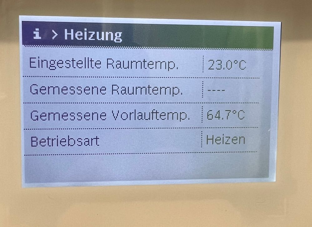

Bild 4:
Brenner aus. Automatikbetrieb aktiv. Zeitprogramm analog zu Bild 1 mit Ausnahme der Komfortwärme.

Die Heizung hat einen Außentemperaturfühler. Der Messwert wird leider nicht ins BSH System übertragen. Das habe ich hier aber auch schon mal angeregt.
