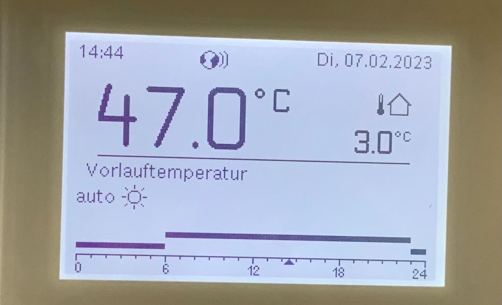

Was dem Monteur gestern komisch erschien und was er als Absenkung bezeichnet hatte, ist diese Anzeige:BC65B27D-63BF-4276-BB8C-4C691E807936.jpeg
Das Bild habe ich eben gemacht, da ich testweise die Heizung wieder eingebunden habe.
Der Monteur hatte offensichtlich keine Ahnung von der Funktion und Anzeige der Komfortwärme, wie von Dir oben beschrieben. Da besteht wohl noch Schulungsbedarf.

Es folgen einige Kommentare und Hinweise zu den von dir bereitgestellten Bildern. Bitte beobachte das Thema weiter. Ich kann aktuell keinerlei Fehlfunktion in Verbindung des Smart Home Systems mit deinem GB172 feststellen. Ggf. schaust du in meinen Hinweis bzgl. des Abgleichs der Heizkörper, sofern dies noch nicht geschehen. Ich bin kein Heizungsinstallateur, daher kann ich nur Annahmen / Mutmaßungen bzgl. der ordnungsgemäßen Konfiguration deines Heizsystems treffen. Spezifische Fragen sollte allerdings dein Heizungsbetrieb/Kundendienst klären können.
Bild 1, 07.02. 14:39 Uhr:
Zeitprogramm aktiv mit deinen beiden Temperaturniveaus, zusätzlich meldet Smart Home höheren Wärmebedarf bis 23Uhr. Brenner ist aus, vermutlich durch erreichen der VL-Solltemperatur. in Bild 2.
Bild 2: VL-Sollwert ebenfalls in Ordnung, ebenso die akt. VL-Temp, da 6K Hysterese. Heizung schaltet beim erreichen der 74°C den Brenner ab.
Status "Man begr." bedeutet in dem Fall "Manueller Betrieb mit begrenzter Dauer" -> Heizprogramm bis 23Uhr überschrieben.

Bild 4:
Brenner aus. Automatikbetrieb aktiv. Zeitprogramm analog zu Bild 1 mit Ausnahme der Komfortwärme.
