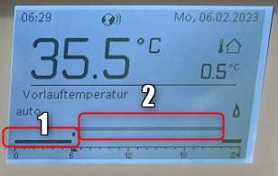

Unsere 1,5 Jahre alte Buderus GB 172 Heizung zeigte 30 Minuten nach Start des Tagesprogramms eine Heizkreistemperatur von 35,5° C, bei 0° Außentemperatur.
Ich habe zum Glück jemanden bei unserem Heizungsbetrieb erreicht und sie konnten heute Mittag einen Monteur vorbei senden.
Die Buderus Heizung war fehlerfrei, auch in der MyBuderus App wurde alles als i.O. angezeigt.
Uns ist dann aufgefallen, dass auf dem Startbildschirm der Heizungssteuerung eine Absenkung angezeigt wurde. Mann sieht diese schon im rechten Display, eigentlich sollten dort nur zwei Striche sein. Zwischen den beiden ist aber schon eine kurze, dunkele 3. Linie erkennbar.
Daraufhin haben wir die Heizprogramme gecheckt, da stand überall nur Tagesprogramm von 06.00-22.00 Uhr und keinerlei andere Einträge. Der Monteur hat dann die Programme resetet, diese 3. Linie hat sich aber sofort wieder eingetragen und die Heizkreistemperatur wieder auf35,5° gestellt.
Dann kam mir ein Verdacht, den ich schon heute Morgen hatte. Ich habe daraufhin das Heizsystem aus den Geräten in der BSH App gelöscht.
Daraufhin sprang sofort die Heizkreistemperatur auf 55° und die ominöse Absenkung war verschwunden.
Jetzt wird es langsam warm im Haus und die Anzeige des Heizungsreglers sieht wieder völlig normal aus.
Damit ist für mich eindeutig belegt, dass das BSH System unsere Buderus GB172 gestört hat.

zunächst: dein Wärmeerzeuger zeigt keine "ominöse Absenkung", sondern das Standard-Zeitprogramm - zu erkennen an den dunkel eingefärbten Linien (Hier Ausschnitt 1).
Ausschnitt 2 zeigt den Eingriff seitens unseres Smart Home Systems mit dem Ziel, die Funktion "Komfortwärme" umzusetzen - d.h. mindestens ein Thermostat mit Wärmeanforderung (>10% Ventilstellung) existiert und hat einen höheren Sollwert. Dieser Wert ist seitens Wärmeerzeuger ein temporärer Soll-Wert und wird bis zum nächsten Umschalten im Zeitprogramm gehalten. Zu erkennen an der hellen/gestrichelten Linie im Bild.
Aus deinen Logfiles:
Gegen 5:45Uhr hat HomeKit den Soll-Wert des Thermostats 3014F711A0000053985B3A28
(Bad EG) auf 30°C angepasst.
In den Logfiles erkenne ich, dass deine Heizung um 6 Uhr startet, eingestellt sind 20°C Sollwert. (Sichtbar im Übergang von Abschnitt 1, wenn deine Heizung von 17°C auf 20°C wechselt).
Ab ca. 6:01 Uhr wird die Funktion "Komfortwärme" aktiviert, die 30°C des Thermostats aus dem Bad EG werden als temporärer Sollwert geführt (Bild-Ausschnitt 2).
Soweit sieht das technisch OK aus. Die 35,5°C beziehen sich auf die aktuell gemessene VL-Temperatur des Wärmeerzeugers. Die Frage, warum dein Wärmeerzeuger bei 35°C Vorlauf stehen bleibt, ist für mich jedoch ebenfalls unklar. Interessant wäre: auf welche Temperatur ist das Attribut "Vorlauf Temperatur Sollwert" eingestellt? Diesen solltest du (wenn sich der Fehlerzustand einstellt) über das Installateursmenu deines RC310 sehen (Menü lange drücken -> Diagnose -> Monitorwerte -> Heizung/Kessel), ggf. ebenfalls in der Buderus MyDevice App o.ä.
Ich hoffe nicht, dass sich das wiederholt, aber kannst du bitte schauen, ob sich der Zustand wiederholt wenn du deinen Smart Home Controller wieder mit der Buderus-Anlage verbindest?

Hallo @JBR, vielen Dank, dass Ihr Euch das soll schnell angeschaut habt.
Die Anforderung der 30° kamen von meiner Frau, die im Bad gefroren hat. Sie hat nicht das Schnelle aufheizen aktiviert, sondern auf 30° gestellt. Wurde aber trotzdem nicht warm.
Was dem Monteur gestern komisch erschien und was er als Absenkung bezeichnet hatte, ist diese Anzeige:BC65B27D-63BF-4276-BB8C-4C691E807936.jpeg
Das Bild habe ich eben gemacht, da ich testweise die Heizung wieder eingebunden habe.
Der Monteur hatte offensichtlich keine Ahnung von der Funktion und Anzeige der Komfortwärme, wie von Dir oben beschrieben. Da besteht wohl noch Schulungsbedarf.
Die Vorlauftemperatur habe ich unter Heizkreis 1 gefunden, nicht unter Heizung/Kessel:
Der Monteur hatte gestern die Raumtemperatur auf 23° gestellt. Die Stand vorher auf 20°, ich glaube darauf stelle ich sie wieder zurück.
Dann habe ich die Heizung in der BSH App wieder gelöscht und das Zeitprogramm im Regeler noch mal zurück gesetzt. Dann zeigt sich die Anzeige natürlich wieder so:
Diese ganzen Temperatureinstellungen machen mich als Nutzer etwas ratlos. Besonders die nicht gemessene Raumtemperatur in den Informationen des Heizsystems.

Guten Morgen @Geomo und danke für das weiterführende Feedback und die Informationen.
Es folgen einige Kommentare und Hinweise zu den von dir bereitgestellten Bildern. Bitte beobachte das Thema weiter. Ich kann aktuell keinerlei Fehlfunktion in Verbindung des Smart Home Systems mit deinem GB172 feststellen. Ggf. schaust du in meinen Hinweis bzgl. des Abgleichs der Heizkörper, sofern dies noch nicht geschehen. Ich bin kein Heizungsinstallateur, daher kann ich nur Annahmen / Mutmaßungen bzgl. der ordnungsgemäßen Konfiguration deines Heizsystems treffen. Spezifische Fragen sollte allerdings dein Heizungsbetrieb/Kundendienst klären können.
Bild 1, 07.02. 14:39 Uhr:
Zeitprogramm aktiv mit deinen beiden Temperaturniveaus, zusätzlich meldet Smart Home höheren Wärmebedarf bis 23Uhr. Brenner ist aus, vermutlich durch erreichen der VL-Solltemperatur. in Bild 2.
Bild 2: VL-Sollwert ebenfalls in Ordnung, ebenso die akt. VL-Temp, da 6K Hysterese. Heizung schaltet beim erreichen der 74°C den Brenner ab.
Status "Man begr." bedeutet in dem Fall "Manueller Betrieb mit begrenzter Dauer" -> Heizprogramm bis 23Uhr überschrieben.
