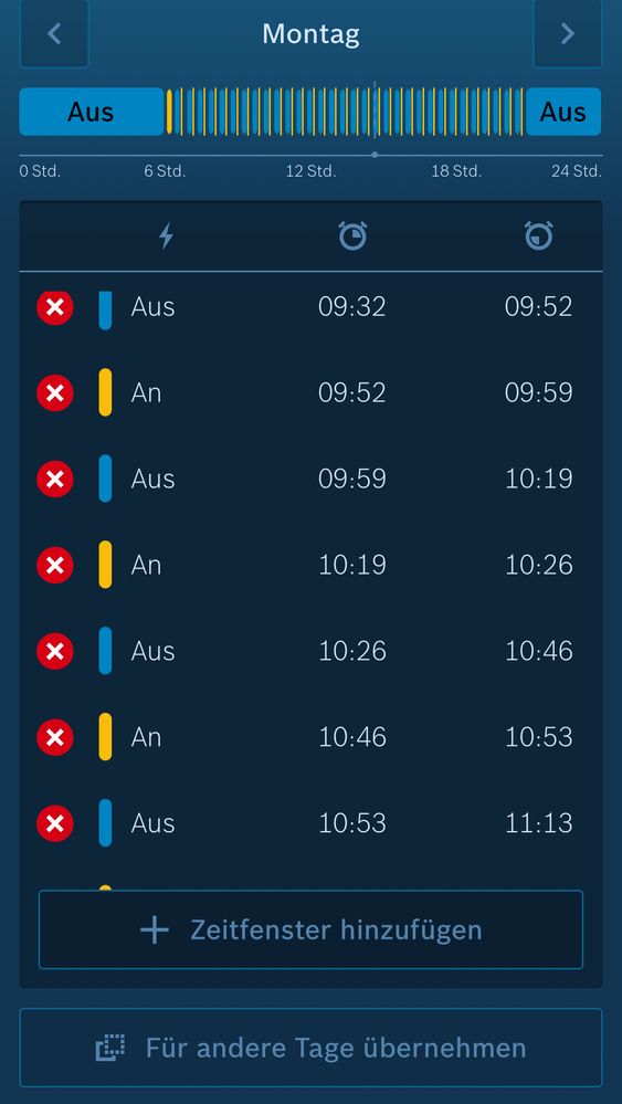

Ich habe die neue Funktion der Zeitpläne schon im Einsatz 👍. Beim erstellen ist mir aufgefallen, dass es einen kleinen Bug gibt. Beim anpassen der Endzeit wir hin und wieder die zuvor eingestellte Startzeit verändert. App- Version 10.18.1 unter iOS 17.1.2

Ich habe einen Zeitplan zwischen 6h und 21h erstellt. Eine Pumpe soll immer 7min an und 20min aus sein. Wenn der Beginn z.B. um 13:55 liegt und das Ende um 14:02, kann es sein, dass sich beim einstellen der Zeit 14:02 die Zeit 13:55 verändert. Es ist sogar vorgekommen, dass ich die Startzeit nicht einstellen konnte, weil diese sich immer wieder verändert hat. Ich habe dann das Zeitfenster mit der richtigen Ende- Zeit gespeichert und danach die Satzzeit angepasst.
iOS 17.1.2
iPhone 12Pro
