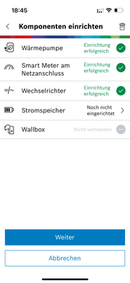

ich habe eine Bosch 7800i LW, zwei Fronius Gen 24 und eine BYD HVS Batterie.
Sowohl die Wärmepumpe als auch das Smartmeter und die Wechselrichter sind im Energiemanager hinterlegt.
Die Batterie lässt sich aber nicht integrieren. Es kommt immer der Fehler EMAPP-001. Es lief vor einiger Zeit schon alles, musste bloß wegen eines Totalschadens des Handys neu eingerichtet werden. Die Batterie wird auch korrekt im Datamanager angezeigt.
Hat jemand eine Idee? Ich bin echt am verzweifeln.

vielen Dank für die Rückmeldung. Die Wärmepumpe ist bereits korrekt im Energiemanager hinterlegt und der Energiemanager steuert auch die Warmwasserbereitung. Bei allen Komponenten ist ein grüner Haken zu sehen. Lediglich die Batterie lässt sich nicht integrieren. Die hat doch aber nicht direkt etwas mit der Wärmepumpe zutun. Zudem lief das System ja auch schon, bis wegen eines Totalschadens ein neues Handy gekauft wurde (das gleiche Modell wie zuvor). Sicher dass das die Lösung des Problems sein soll?
