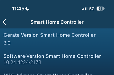

die Softwareversion lautet:
Software Version: 10.18.3249-29655 (OS 8.2.56)

@Svens Die Software ist völlig veraltet. Kein Wunder also, das die Zertifikate abgelaufen sind.
Hast Du keine Updates durchgeführt?
Aktuell wäre 10.24
