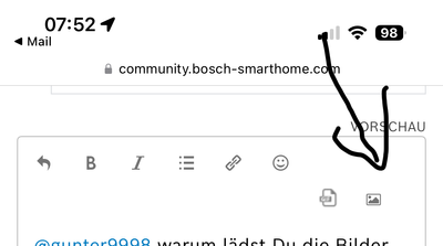

@gunter9998 warum lädst Du die Bilder nicht einfach hier im Beitrag hoch, statt komischer Links. Das geht über das Bildsymbol oben rechts in der Toolleiste:

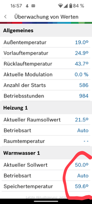

Hallo in die Runde, bei mir hat das heute mit der Speicher Aufladung funktioniert, der Tip in der Mail hat mir geholfen! Heizung auf Eco oder Eco+ da die gewünschte Temperatur für jeden Tag einstellen und im Komfort die Temperatur erhöhen. Hatte heute gegen 9:30 Uhr genügend vom Dach, dann ist die Temperatur in der App von eingestellten 50°(Eco+)auf 60° um gesprungen, hat allerdings Dings etwas gedauert vllt. 30 min. dann sprang das Schätzchen an!
Aus dem bunten Balken schließe ich das ist die HomeCom App. Aber den Screen hab ich noch nicht gesehen. Wie komme ich da hin?
Ja ist die Home Com App!
Öffne die App dann oben links auf die drei Striche gehen! Dann steht da unter andere geräte..da  gehst drauf!
LG
Wenn du auf Geräte gegangen bist auf Anlageninfo...musst mal durchgucken.
Viel Spass
Tatsächlich! Im drölffzigsten Untermenu findet man sogar mal verwertbare Daten, abgefahren, Danke! Die App ist ein Katastrophe!
