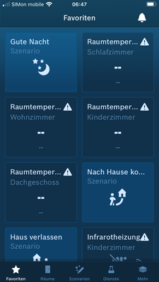

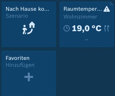

Update 15.01.2023: Ich habe zum Test das Heizkörperthermostat als Gerät entfernt, resetet und neu hinzugefügt/angelernt. Das Thermostat ist nun wieder über die App steuerbar meldet aber weiterhin Statismeldungsprobleme. Die gemesene Temperatur am Thermostat wird nicht zurückgegeben- siehe folgendes Bild:

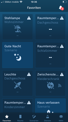

leider habe ich seit gestern 22 Uhr wieder exakt die gleiche Problematik. Alle Zigbeegeräte können nicht erreicht werden.
