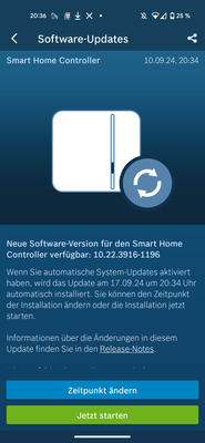

Mein SHC zeigt jetzt seit einer Woche kontinuierlich an, dass er das Update gerade durchführt:
Naja, er läuft ja und hat die aktuelle Firmware-Version. Damit beschäftige ich mich erst beim nächsten Update wieder.

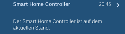

Nun habe ich den SHC mal widerwillig stromlos gemacht (ja Geomo, >10 Minuten). In der Hoffnung, dass er anschließend das neue Update findet. Nada. Gleicher Zustand wie zuvor (siehe letzter Screenshot).
@Philip Morgen soll das Update ja für alle verfügbar sein. Falls sich dann immer noch nichts tut gebe ich hier nochmal Bescheid, spätestens dann müsstet ihr wirklich aktiv werden (gerne auch schon früher). Ignorieren löst Probleme nicht.
