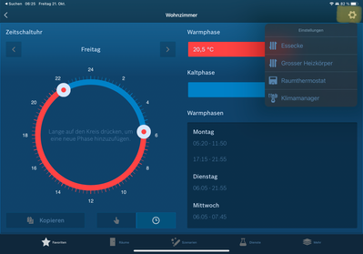

Hallo, nutze das Bosch Smart Home System seit ca. 1 Woche. Leider gelingt es mit trotz mehrfachen Versuchen und Resets der Geräte nicht, 2 Heizkörperthermostate in das Raumthermostat einzubinden. Dieses zeigt in der App hartnäckig an, dass sich keine einzubindenden Thermostate im Raum befinde. Kennt jemand die Lösung? Danke für eine Unterstützung.
@Kaktus alle Geräte müssen dem selben Raum zugeordnet sein. Mehr musst Du nicht machen.
Über die Raumtemperatur in den Favoriten kannst Du Dir dann die gekoppelten Geräte anzeigen lassen:
