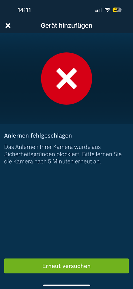

  • Eyes 2 Außencam wurde über die Kamera-App problemlos aktiviert.
Das Hinzufügen in der Smart Home App geht bis zu dem Punkt „Gerät hinzufügen“.
Dann erscheint immer folgende Fehlermeldung.
Anlernen fehlgeschlagen
Das Anlernen ihrer Kamera wurde aus Sicherheitsgründen blockiert. Bitte lernen Sie die Kamera nach 5 Minuten erneut an.
@Steffenathome Hast Du es bei der Kameraeinrichtung denn mal mit WPA2 probiert?
Kannst Du versuchen die Kamera ohne den Repeater und mit wPA3 einzurichten?

@Steffenathome in der SmartCamera App ist sie angelernt? Bitte warte mal das BSH App Update am 23.07. ab. Den vollen Funktionsumfang hat die Controller SW 10.22 erst, wenn auch die App aktualisiert ist.
