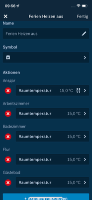

Folgendes Problem habe ich, vielleicht stelle ich einfach auch nur was falsche ein. Ich möchte dass meine Raumthermostate mit einem Szenario manuell, also per bewusster Auswahl auf die angegebene Temperatur gehen und ich diese dann auch manuell wieder „hochfahre“. Das möchte ich verwenden wenn ich in den Urlaub fahre. Ich möchte die Räume nicht pausieren und damit kalt stellen, sondern z.b. auf 15grad haben.
folgendes habe ich eingestellt.
 das Problem ist, dass am nächsten Tag das normale Heizprogramm wieder läuft, obwohl ich im Szenario Zeitschaltuhr nicht gewählt habe. Mache ich etwas falsch? Freue mich über eure Hilfe. Vielen Dank

geh mal in dem Fenster wo "Zeitschaltuhr" steht und aktiviere den Punkt. Dann geht du auf "AUS".
Der Schieberegler sagt nur ob du die Zeitschaltuhr beeinflussen möchtest. Also den Regler auf "Ein" und dann "Aus" auswählen.  Beim zurückkehren dann "Ein" und "Ein" auswählen.

Hallo @M_Rapske danke für Deinen schnellen Tipp. versuch ich gleich mal. Da wird in der Übersicht in der Kachel dann aus dem Uhr Symbol der Zeigefinger, richtig? ich versuch es mal. Besten Dank!
Hallo @MI6 .
Richtig. Wenn der Finger da ist, ist es auf Manuell.

Kurze Rückmeldung, hat alles geklappt und geht so wie ich es gern hätte. Danke!
