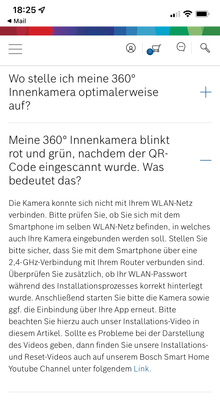

  • Bei der Einrichtung der Innenkamera blinkt diese zunächst grün. Nach Zeigen des durch die Steuerungsapp erzeugten QR Codes blinkt die Kamera Rot-Grün. Die Kamera steht neben dem WLAN Router, DHCP ist aktiviert,  WLAN Passwort mehrfach geprüft. Woran kann es liegen, dass keine Verbindung hergestellt wird?

ggf. für die Installation im Router das 5 GHz WLAN deaktivieren.
Hi @roma007, rot-grünes Blinken bedeutet in der Regel falsches Wifi bzw. SSID, falsches Passwort, Sonderzeichen im Passwort, kein 2,4 GHz Wifi-Netz verfügbar, nur WEP/WPA3 verfügbar, aktiviertes PMF, je nach Routermodell zu hohe (z.B. 40MHz) bzw. mixed (20+40MHz) Kanal-Bandbreite (optimal 20MHz), keine IP-Adresse im DHCP verfügbar, DHCP generell nicht verfügbar, etc.
