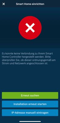

@Manu Wo genau scheitert die Installation? Kannst Du bitte vom entsprechenden Schritt eine Bildschirmkopie teilen.
 hier scheitert es
