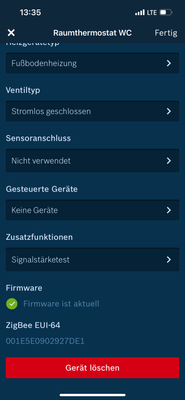

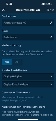

In der App werden keine Probleme angezeigt aber der Fußboden bleibt kalt. Das sind die Einstellungen in der App:

Ja, passt. Auch die bisherige Verkabelung von L und N. Das schwarze Kabel zum Stellantrieb noch in die Klemme NO. Dann ist's vollständig.
In der App dann noch NC "stromlos geschlossen" konfigurieren.
2 ANTWORTEN 2
Klasse für die schnelle Hilfe.
Sie läuft nun.
hab vielen Dank!!
