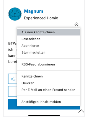

BTW: Kann mir jemand sagen, warum ich meine Kommentare nicht bearbeiten kann? Würde gerne meine Tippfehler bereinigen, geht aber nicht...
Magnum
Naja, einmal ab- und anmelden und schon gehts wieder. Ist halt Bosch.
@Magnum Oben rechts auf den kleinen Pfeil, wenn Du angemeldet bist, kommt dann bearbeiten
Magnum
Danke, das ist schon klar. Nur blöd wenn man draufklickt und es passiert nichts. Ist halt Bosch.
Und ich nutze Safari.
Das mit dem Ab- und Abmelden war eben Zufall, mal geht es, mal nicht. Teilweise muss ich 5 mal klicken....
