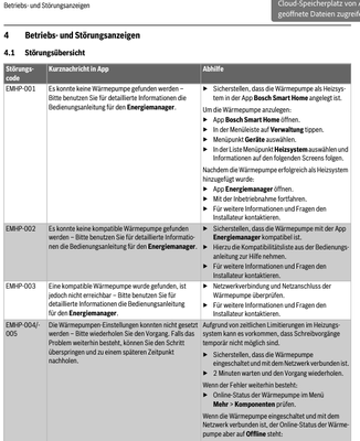

In der Installationsanleitung zum Energiemanager sind ab Seite 30 die Fehlercodes erklärt:
@WHasse1 EMAPP-001 ist da aber nicht aufgeführt.
