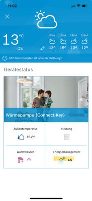

Spannend: Wenn du oben auf die Wetterkachel in der HomeComAPP klickst (siehe Kreuz in meinem Screenshot), kriegst du eine andere Anzeige in der du erkennen kannst, was die Wärmepumpe gerade wirklich für einen Betriebsmodus hat.
Dort wird bei mir manchmal dann Energiemanager AN angezeigt, obwohl auf der vorherigen Seite AUS stehe.🤔
Ich habe es jetzt gerade kontrolliert und siehe da, ich hänge dir zwei Screenshots an. 😂

2. Weg: In der Bosch HomeCom-App siehst du den Überschuss wenn dort steht: "Energiemanagement AN". Auf der ersten Seite ist noch ein BUG in der App. Manchmal steht das nicht AN, obwohl die Anlage mit PV-Strom aufheizt. Der BUG ist der Entwicklung bekannt und soll behoben werden. Zuverlässiger ist die Seite Gerätestatus.
ACHTUNG: "Energiemanagement AN" wird nur angezeigt, wenn die Wärmepumpe auch gerade eingeschaltet ist und den Strom nutzt.
